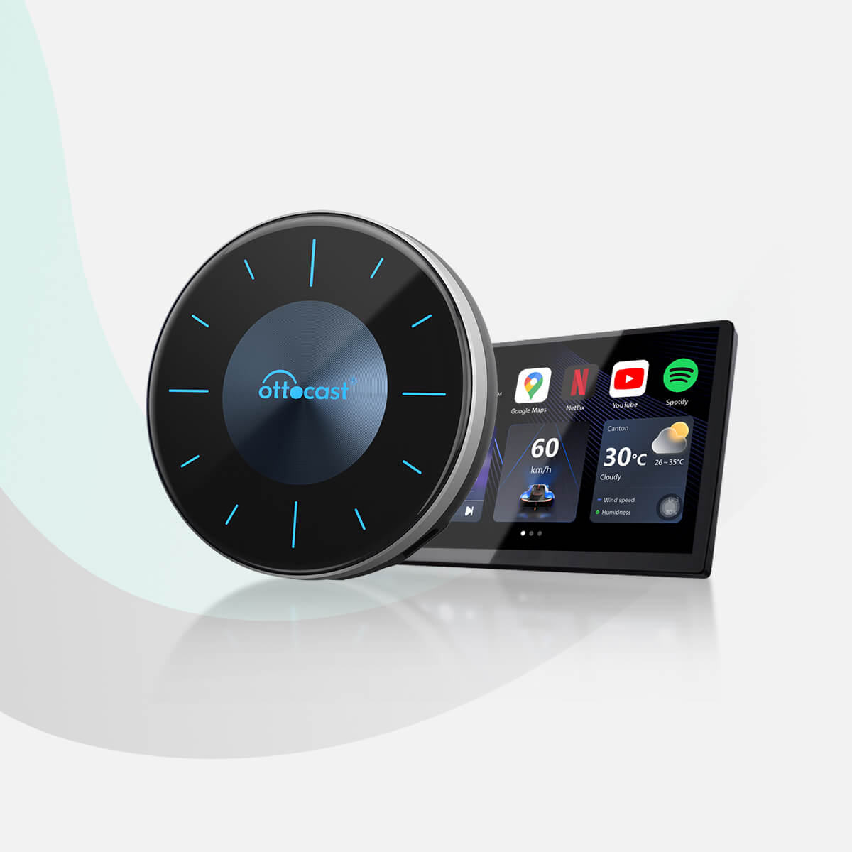

Tudo bem, consegui fazer o Android Auto sem fio e o Apple Car Play sem fio funcionarem no Artura e 750S.
O Ottocast é compatível, você precisa conectar via USB-C para USB-C, esconder o widget no seu console, nenhuma modificação necessária, deixe a unidade reiniciar algumas vezes para ajustar a resolução e voilà. Você tem uma caixa de IA que é basicamente apenas o Android 12 rodando sobre uma conexão USB com fio do Apple Car Play.
Então, se você clicar no aplicativo MultiConnect, ele permite que você conecte via Bluetooth seu smartphone com Android Auto ou Apple Car Play.
A unidade em si é completamente autônoma, você pode simplesmente adicionar um nano SIM e operar todas as suas funções a partir de sua interface e deixar as chamadas apenas para o seu telefone. A vantagem é que ele permite que você instale aplicativos que normalmente não seriam suportados no AA ou ACP.
Por exemplo, posso executar meu aplicativo Radar Detector na tela de informações do meu Artura, o que é matador, basicamente meu radar R8 conecta Bluetooth ao Ottocast que roda na tela do meu carro, o aplicativo Radar que não é suportado via AA ou ACP, uau! Postei algumas fotos abaixo.

Este é o produto:
#14 ·
Olá amigo, isto é incrível!! Ainda estou a deparar-me com o USB c a reiniciar a cada poucos segundos... por isso não consigo ligar o Apple CarPlay :( .. Vou tentar isto. Pode enviar-me o link do produto, por favor?
é este o produto:
Usei este na Amazon, por isso, se não gostar, pode devolver facilmente.
