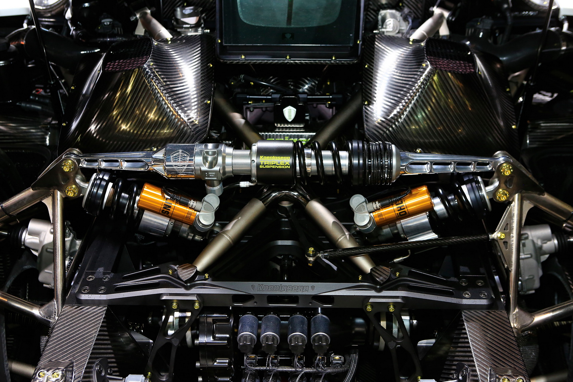

Pierwszą rzeczą, którą można zrobić, jest zastosowanie kilku sztuczek z zawieszeniem. Jedną z nich, z której korzysta również T.50, jest zastosowanie zawieszenia push-rod. Sprężyny zwykle mają liniową charakterystykę sprężystości, ale to, co można zrobić z zawieszeniem push-rod - które wykorzystuje wahacz do przenoszenia siły z drążka popychacza na sprężynę - to zaprojektowanie wahacza w taki sposób, aby podczas obracania się kół zmieniało się przełożenie (w zasadzie naciskasz na coraz krótszą dźwignię, aby przesunąć coraz dłuższą dźwignię), a sprężyna w efekcie staje się trudniejsza do ściśnięcia.
Inną rzeczą, którą można zrobić, jest użycie trzeciej sprężyny, zwanej również sprężyną heave. Jest to bardzo powszechne w samochodach wyścigowych, ponieważ mają one znacznie większy docisk niż samochody drogowe. Sposób działania polega na tym, że trzecia sprężyna przejmuje część obciążenia, gdy oba koła poruszają się w górę - i w ten sposób normalne sprężyny mogą być mniej sztywne, gdy mają do czynienia tylko z ruchami nierówności, wpływającymi tylko na jedno koło. Wadą tego rozwiązania jest to, że jest cięższe i trudniejsze do zapakowania.
Możesz również zrobić to, co robi nowy Ford GT i mieć dwie sprężyny na każde koło. Gdy samochód znajduje się w normalnym ustawieniu jazdy, załączona jest tylko jedna sprężyna, ale gdy samochód jest obniżany hydraulicznie, jest umieszczany na drugiej sprężynie, która teraz działa współdziałając z pierwszą sprężyną, co skutkuje znacznie sztywniejszą charakterystyką sprężystości. W ten sposób możesz sprawić, że samochód będzie stosunkowo komfortowy podczas normalnego użytkowania, ale wystarczająco sztywny, aby oprzeć się wszelkim siłom aerodynamicznym, gdy jest obniżony na torze. Wadami są ponownie pakowanie i waga.
